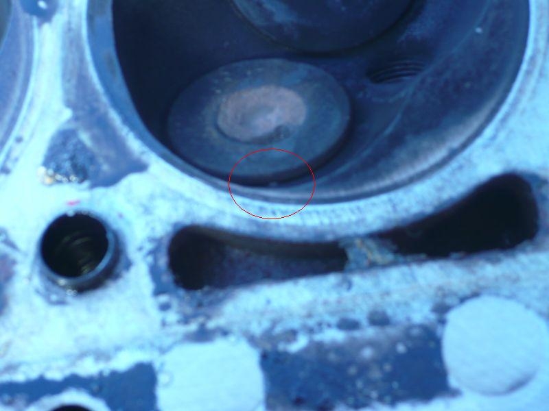

Прогар это или облом...... суть одна и таже)))))))

Как сниму голову так сразу отпишусь.

В чем проблема клапан поменять?

Короче снял я голову(не свою :D ) Всё и за мусора

хуясе :shock: а у тебя с таким мусором цилиндро-поршневая группа в поряде???

Как новая.. нагара даже почти нет! задиров тоже никаких!

А клапан то погнуло вроде :(

Поменяй и притри клапан с донора и все....
