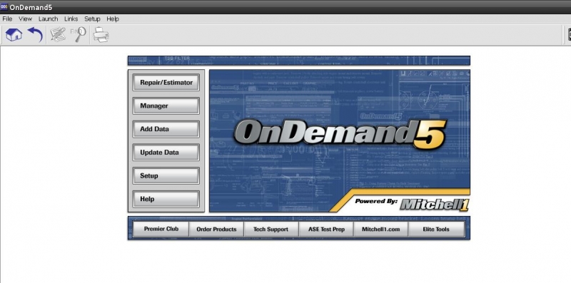

А от куда такая табличка???
_________________
E24 635 CSi 1982г 218 л.с.
СПОКОЙНАЯ МОЩЬ
Вернуться к началу
 Профиль Персональный альбом
Ответить с цитатой
 Заголовок сообщения:
СообщениеСообщение добавлено...: 15 май 2010, 23:31
Из Мытчела :wink:
База по ремонту и диагностике автомобилей американского рынка с 83 года по сегодняшний день. У меня правда пока актуально по 2004 год включительно :(
