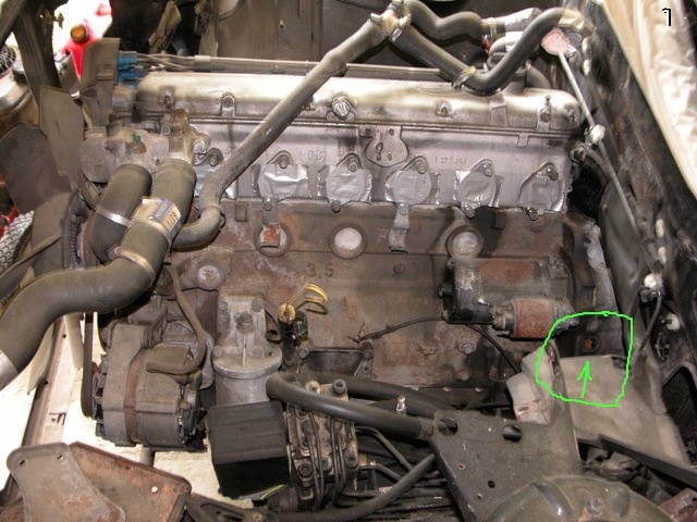

Народ, где метка в маховике у джетрона? я весь картер сцепления облазил-не нашел, зажигание не получается выставить, даже по метке на шкиве колена и болту в башке..выставлять приходится по наитию, типа детонирует на прямой передаче на 40км или нет:(

Нету на махе меток, Выставляй первый цилиндр в ВМТ, чтоб клапана на первом цилиндре были закрыты, после этого снимай крышку трамблёра, и смотри чтобы бегунок на первый цилиндр смотрел, и уже от этого отталкивайся

На маховике метка есть!!! В окошке картера сцепления можно увидеть шарик впрессованый в маховик (когда 1 цилиндр в ВМТ).
Цитата:
а в книжке сказано выдержать зазор 3,5см между метками на трамблере и бегунке...короче чем дальше в лес...
этот зазор надо выдержать когда трамблёр достат (т.е. находится у тебя в руках), когда ты его поставишь на место метки совпадут.

Странно, у меня окошко есть, а шарика в махе нет! :shock:
Есть, просто он засрался (сорри).
Шарик, это не метка ВМТ. Эту метку нужно совмещать по стробоскопу с отключенными шлангами вакуумного управления трамблером....
Метка же ВМТ на маховике нанесена несколькими градусами позже (риска подписана ОТ если мне не изменяет память)
