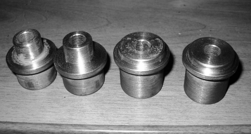

По совету pilot не стал покупать новый ремкомплект из резины, а сразу выточил металлические втулки (конечно не сам). Спасибо за подсказку!

А из-за износа этих втулок генератор может издавать дребежжащие звуки? Просто у меня, когда выше 2000 оборотов, начинается такая фигня. Деревяшкой генератор прижмешь - перестает, но все равно немного остается. И генер висит криво.

Ну да. Скорей всего. Втулки видать совсем алес.
