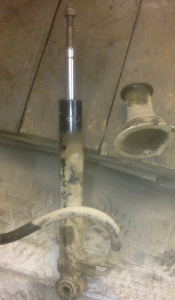

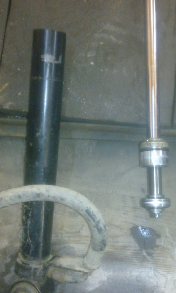

Re: Ремонт задних стоек с подкачкой
шильдик
со снятой опорой пружины
ну и вынутые потроха
