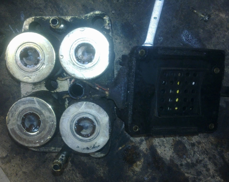

разобрал гидроагрегат АБС. дерьма то в нем!!!! плунжеры насоса заклинены намертво. еле отколотил. завтра возможно выложу фотки

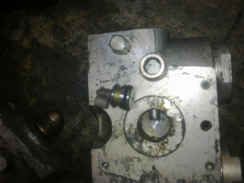

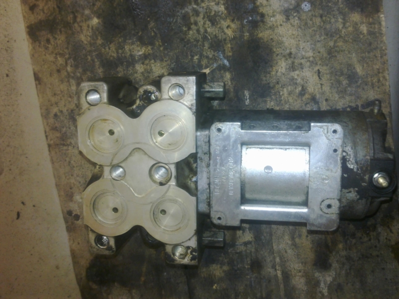

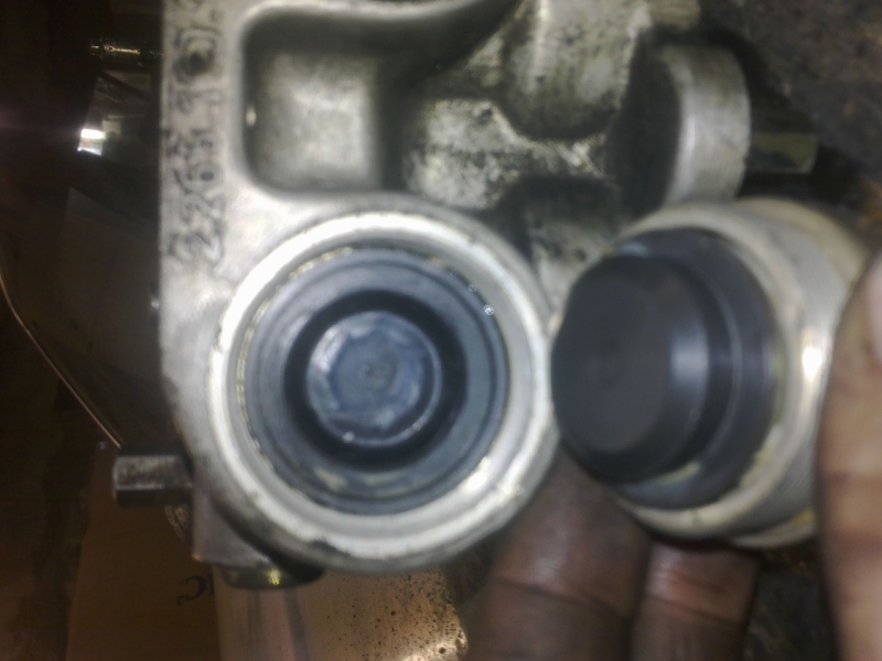

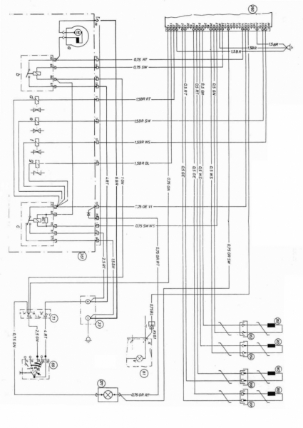

комментарии к фоткам
1 собственно сам гидроагрегат
2 нижняя часть с движком возврата. блок клапанов снят.
3 блок клапанов снизу
4 внутренности одной секции плунжерного насоса возврата. всего их две.
5 что то очень похожее на аккумулятор жижи под давлением. в корпусе толстая резиновая мембрана а в пробке поршень с очень зверской пружиной.

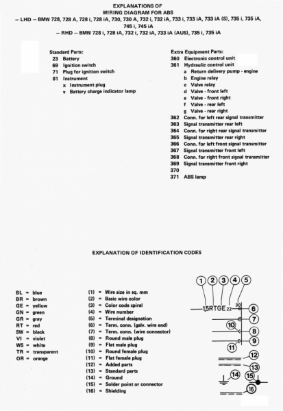

схема АБС с 001 гидроблоком и 006 мозгом.

А ты как внутренности выбил ? картинка №4.

шестигранником на 5. он загнут. вот короткой частью и выбивал. полегонечку. а вторую уже насквозь.
