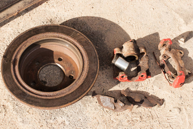

Подскажите, парни! Ломает правый задний суппорт сам себя( отламывает ушки на противоположной стороне, уже второй поменял( опять система сломала его) езжу на трех(((, из-за чего может быть? Толщина тормозных дисков влияет?

У меня тож такое было. Мне кажется это из-за блока АБС. Скорее всего там клапан в закрытом положении клинит и получается постоянное давление в суппорте. Костян разбирал этот узел, может поправит меня или добавит что по делу. Скорее всего тебе нужно проверить этот блок, перебрать его ну и саму магистраль тормозную посмотри, чистая ли и нет ли повреждений.
