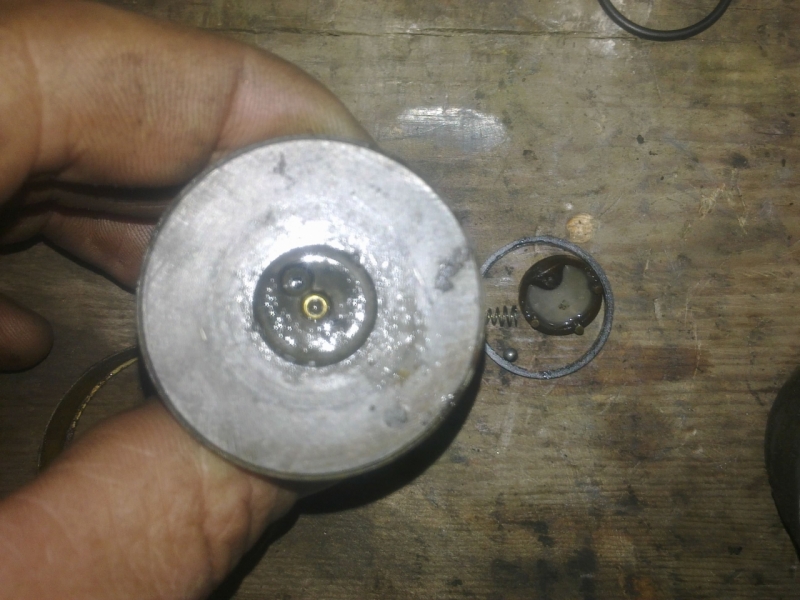

разбирал,чистил гидроблок с номером ....008 . конструктивно несколько отличается. как агрегат полностью взаимозаменяем с .....001. клапана и верхняя крышка так же очень похожи.основные отличия в плунжерном насосе возврата тормозухи.

"кишки" 008 блока
плунжерные пары насоса возврата жижи
башка с клапанами
внутренности клапана
вид снизу с перепускным клапанком
частично разобранный клапан
башка с клапанами
