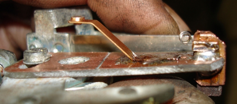

Да я может куплю расходомер в Караганде у Андрея вроде был,б\у конечно ну а что поделать ,если конечно платку кто нить мне не продаст,за символическую цену или что там за бегунок))))

Re: Настройка расходомера на М30В28

Вот это консрукция))))
