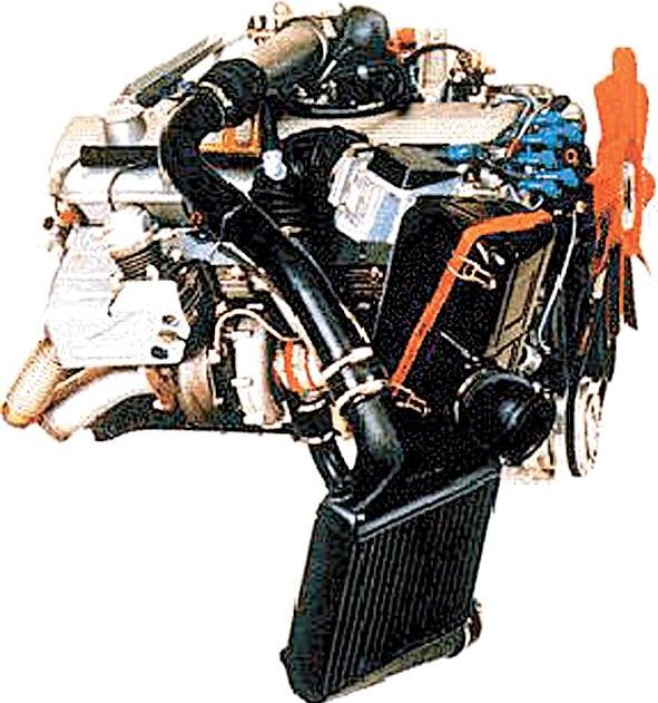

у 745 выхлопной коллектор квадратная,ребристая, чугунная болванка на которой висит улитка. с правой стороны за бампером,под фарой почти квадратный теплообменник . интеркулер. салон и все остальное как на всех остальных. там уже в зависимость от фаршировки.сейчас еще фотки моторного отсека посмотрю . где то были.

Сообщение Kosta » 19 авг 2015, 15:13
вот моторный отсек рестайловой 745.
дорестайл
а вот так выглядит рестайловый турбомотор. в общем то и дорестайловый чуть отличается внешне.
