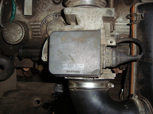

Короче есть чуть-чуть фото, той самой машины с которой проблемы
М.б. они как-то помогут
Блин... я уж запутался что мы ищем для этой машины

Re: продаю запчасти на акулу!
По даному вин коду:
Е23
728i
Мкпп
10/1981 г.
Получаем полностью дорестайловая версия!
j- jtronic!
По сути установлен мотроник 3.5 83г.в ! на 2.8 он будет не оч хорошо работать т.к не будет соответствовать топливно воздушная смесь!
