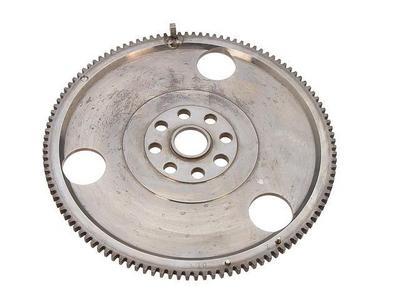

Второе фото правильное. Может отвалился у тебя этот зубчик, когда блокировал маховик

Spanner писал(а):Второе фото правильное. Может отвалился у тебя этот зубчик, когда блокировал маховик
осталось выяснить как он реально выглядит и где должен стоять..

фули там выяснять. у тебя ж АКПП. ? правильно?? так вот на последней фотке маховик с мкпп, и фото зубчика правильное, квадратный зуб с фикацией втулочкой
на машинах с акпп картина другая
735 и собственно это диагноз!

вишь слева ?? вот это он и есть. как видишь сломать его очень легко.

klv писал(а):вишь слева ?? вот это он и есть. как видишь сломать его очень легко.
спс дружище! :beerka:
Нвшёл обломыша... Скосил аккурат всю прямоугольную часть... Пойду попробую сколхозить чего нить....
Есть мысля засверлиться тоненьким сверлом, нарезать резьбу М4 и на фиксатор резьбы посадить винт подогнав по длине... :roll:

самое лучшее работать со снятым маховиком чтобы была возможность его отбалансировать. а сверлиться сам маховик должен без проблем.

Таки я её завёл. Из того что выяснил: нет смысла засверливаться в обломыша: он просто развалится, даже от сверла 2.5мм
Поэтому засверлился по диагонали над ним, нарезал резьбу М3 и завернул на фиксаторе резьбы туда 15мм винт подогнав его по длине (общая выступающая часть 10мм). Его даже не пришлось загибать, отлично работает и так. Кстати маховик неожиданно легко сверлился, правда сверло с кобальтовым покрытием. :D
Ну и чисто практичная часть: фломастером имеет смысл на переднем демфере сделать две нижние вертикальные отметки (когда обломыш напротив датчика и когда вертикально вниз).
