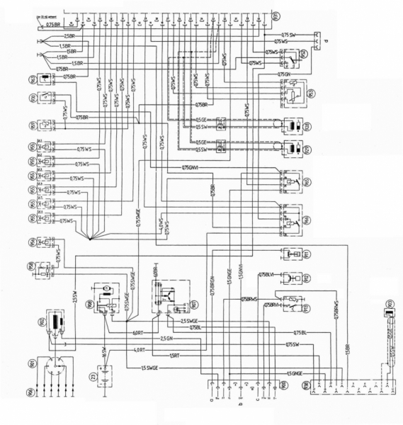

вот схема для фазированного впрыска.на ней видно что каждая форса сидит на своем выводе мозга.
вот схема попарно-параллельного подключения (качество дерьмо. потом получше сделаю) 14 и 15 ножки отвечают за форсы.
кст для одновременного тоже вторая схема. там просто задействованы две ножки для того чтобы хватило сечения проводника т.к. форсы "кушают" нехило.

Посмотрел фото, ещё раз взглянул на схемы в соседней теме, по моему наоборот. Первое фото, где на заднем плане дверь, как раз больше на фазированный впрыск похоже, т.к занято большее кол-во контактов, ну а второе на оранжевом фоне что-то из остального. Конечно распиновку бы узнать конкретно по этим эбу, что и куда уходит и приходит, вот тогда всё и встанет на свои места, без догадок.

Какой ДПРВ и фазированый впрыск на наших мотронах? Такие навороты позже пошли, на 32-м кузове.
John796 чёт слишком мало проводов на твоём втором фото, или фото получилось такое? С 28-го по 34-й пин по фото вообще нет ни одного задействованого контакта.....Чёт я не нахожу пока схем с такой разпиновкой.

все правильно Лёш. у меня тоже проводов мало. могу сфотить свой разьем. там тоже в этом месте пусто.
распиновку могу дать по 019 блоку. с 011 тоже работает.
и еще прозвонить бы форсуночные выводы между собой. вдруг они всей кучей сидят.
а распиновочку чуть позже напишу
да точно. перепутал фотки. верно говоришь.вечерами уже туго соображаю.Первое фото, где на заднем плане дверь, как раз больше на фазированный впрыск похоже, т.к занято большее кол-во контактов,

Нет, всё правильно, контактов в нижнем ряду и впрям в разы меньше(второе фото). Это больше всего и смутило при сравнении двух кос.Spanner писал(а):John796 чёт слишком мало проводов на твоём втором фото, или фото получилось такое? С 28-го по 34-й пин по фото вообще нет ни одного задействованого контакта.....Чёт я не нахожу пока схем с такой разпиновкой.

Kostaа у тебя какой эбу стоит? И распиновка реально была бы очень кстати

сейчас стоит 013 без блока контроля наддува. ставил 019 и 011. коса одна и та же. перекидывал только мозг и воздухомер.
