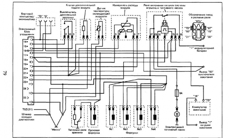

Вообще это помоему разьёмчик к борт компу или экономайзеру и на работу двигателя не влияет. Я к нему светодиод присоединил (при первом запуске после переделки с карба) чтоб смотреть открываются ли форсунки.

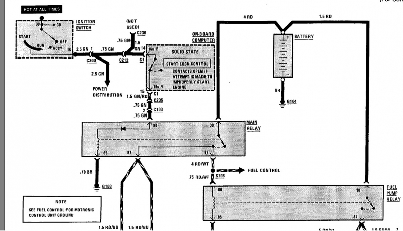

Если разговор о разьёме С103( на мотроне 6 пин... на джете может 3 ) то в нём приходит плюс от зажигания(клема 15) от реле блокировки по коду с боркомпа, либо на прямую от замка(если БК нет). Без него по идее не заведётся.

На L-jet блок управления двигателем аналоговый там нет блокировки по коду. Там только плюс (клемма 15), выход на экономайзер (с 16 вывода ЭБУ) и сигнал частоты искрообразования ( TD) он же идёт на тахометр у меня.
Хотя если сигнал TD заблокировать(закоротить на массу) действительно не заведётся т.к. главное реле не включится. Но насчёт закоротить кабы чего не выгорело , надо будет уточнить этот вопрос.

Ну так...блокировка по коду тоже аналоговая
Ваня
Клемма 15 на твоей схеме "приходящий" плюс от зажигания для включения реле питания. Если его не подключить по идее впрыск не заработает. Если у тебя работает без этого разьёма значит плюс от замка зажигания "заколхожен" у тебя.
Ваня

Ваня глянь на свою схему внимательно( смотри на реле) 15-я клема ещё как используется на твоём джете.
15-я клема "+"от зажигания(зажигание включено). 50-я клема "+"на включение стартера( либо в случае в реле джета сигнал что водитель заводит авто). Эти обозначения стандартны для всех европейских авто. От Бентли до Ваза. 31- масса. 30-постоянный плюс.
