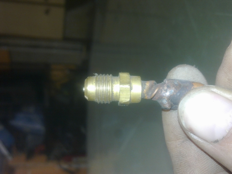

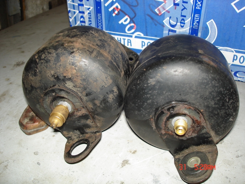

ну коли так
использовал наконечники сервисных портов из арсенала холодильщиков. вместо шестигранника нарезал резьбу 10 шаг1 и на резьбовой клей в грушу. а датчик бесполезно герметосом мазать просто шайбу надо новую.лучше медную.хотя она тоже вряд ли поможет . Лёха верно говорит что из башки датчика течет.это почти всегда так.
gallery/image.php?mode=medium&album_id= ... ge_id=6977
gallery/image.php?album_id=204&image_id ... w=no_count

а что это на груше за наконечник как на колесах? ее что насосом качать можно?))) там внутри нипель стоит?
_________________
BMW e23 728i 1986
BMW e34 518i Touring 1993 - продал
BMW e23 728i 1986
Не в сети
- Эксперт
- Сообщения: 4492
- Зарегистрирован: 07 окт 2010, 09:09
- Откуда: Пермский край
- Контактная информация:
Re: Бензонасос
сервисный порт. в общем то как на колесах только побольше и покрепче. с помощью опять же кондейных приблуд заправляю азотом до нужного давления (чего то не могу вспомнить сколько там ) две груши делал для тормозов и две для подвески. для подвески одна держит,остальные сдулись .
