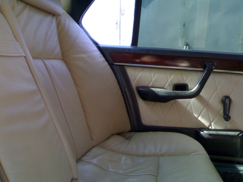

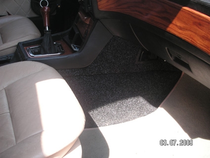

Установил салон е38
Установил салон е38. Собственно 4 часа работы, 2 метра профиля 40х20, по 8 болтов м10 и м8 (с гайками).
Наши размеры (между отверстиями в полу) - 31см (вдоль) 45см (поперек), в е38 соответственно 34см и 50см.
Профиль порезал по 36см - 4 штуки:
Прикрутил в родные крепления, а сверху установил сидения и прикрутил их к профилю через м8 с гаечкой. Конструкция получилась очень надежной....
Зад еще не ставил... Поставлю - фото выложу....

А с задним тоже проблем нет. Сначала нужно подрезать наполнитель спинки сзади, он упрется в стакан. Боковые крепления крутятся в родные дирки (на задних стойках), а изнутри на рамку сидения (которая смотрит на подлокотник) прикручиваешь ушки, и крепишь к кузову. Прикрутил и получаешь перед собой две половинки сидения с диркой посередине (под подлокотник). Принудительно вставляешь подлокотник и крепишь его через родные ушки внизу.
Сам диван нижний ложится просто на 5 баллов. Только внизу спереди нужно сделать теже ухи и прикрутиться к кузову, чтоб не ерзал...
