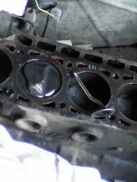

Народ подскажите, в М30В35 какие зеркала у поршней? У меня стоят поршни как на верхней фотке !!! Это норм? Говорят, что это под турбину, если это так, то есть ли вариант поставить в дополнение небольшую турбину, что бы она поддувала немного воздуха?

Если несильно,то мона и родные поршня оставить...только догрого турбина все равно...ресурс...

Если я не ошибаюсь, это поршни катализаторной версии двигателя до 86 года, а у безкатализаторной и у двигателя после 86 года -выпуклые.

Дак я не понял, это родные поршни или нет? Мне эти оставлять или искать родные, у родных какая форма зеркала?

м30в35 (по номеру) до 86 года - вогнутые.
