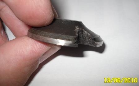

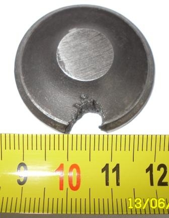

Вот он! Виновник торжеств!!!
Правда я незнаю почему на нем метка (5) но он стоял на 4-ом цилиндре.
Отпилил от него ножку и стал он сувениром и занял свое место в моем домашнем музее БМВ

Красиво прогорел :)

Достойный экземпляр для музея :-)
