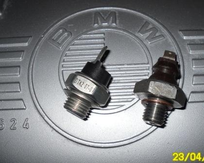

И так итог проделанной работы, на сегодняшний день.
Заменены все выпускные клапана, заменены эксцентрики на рокерах.
Притерты клапана.
Отчищены и покрашены термостойкой краской выпускные коллектора, отражатели. На коллекторах зашлифованы и выведены плоскости на фланцах.
Работа встала из за ожидания запчастей.
осей коромысел (те что стояли убиты в хлам)
стопорные кольца рокеров (тоже истерты)
фотки вечером выложую
Притерты клапана.

voldemar писал(а):у нас подобные проблемы можно решить напылением, а затем прогонкой резьбы.....мне кажется так оно роднее))
напылять то чего нет.....
вынул датчик с алюминивыми витками(((
роднее получится только если выточить переходник с резьбой в головку м14-1,5 и внутренней резьбой под родной датчик м12-1,5

не по резьбе загнали(((.....у нас просто алюминий на алюминий напыляют, получается толщину наращивают, а потом нарезают, хотя с футоркой тоже вариант..

Я страстный фанат оригинала!!!!!!
И с этой точки зрения абсолютный шизо!
Тык вот! с вкрутками переходников- это тоже самое, что и колхоз.
Куплю хорошую гбц и будет ля ля! а уж пару лет с датчиком от 09 покатаюсь.
