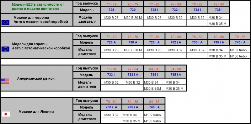

ХЗ.
Вроде с М88 только в ЮАР уходили.
Инфа с диска, что Руслан подарил нашему форуму. Мои перевод и "фотошоп".
. Мож в японию леворукие поставлялись

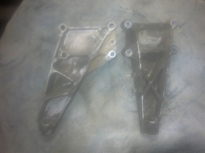

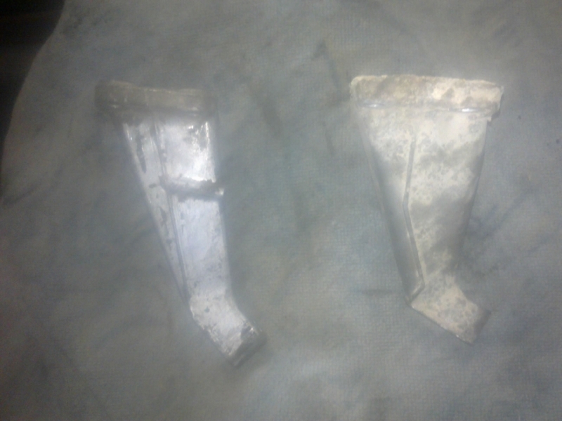

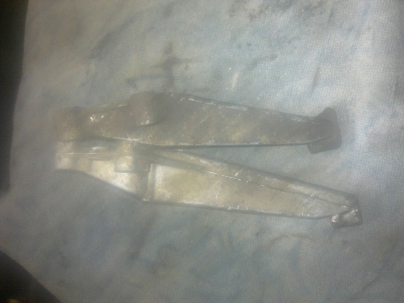

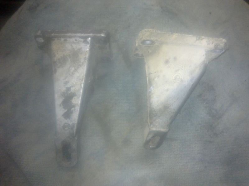

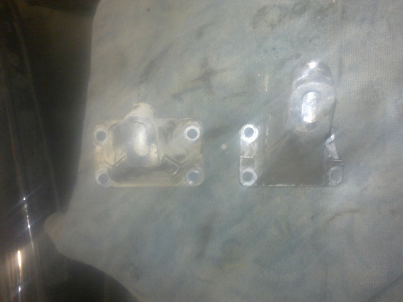

разница в лапах мотора м30 для е23 и е28
левая лапа.снизу е23 сверху е28
левая лапа слева е23 справае28
правая лапа слева е28 справа е23
правая лапа слева е23 справа е28
фотки так себе
,но разница понятна.
а еще правая лапа на е23 ставится в первую и вторую пару отверстий, а на е28 во вторую и третью.
