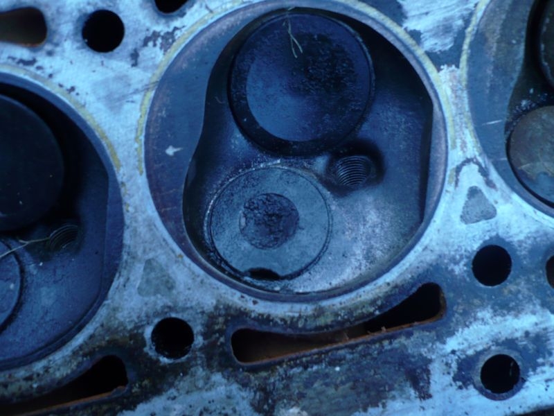

Пиривет всем! Сёдня померил компрессию И обнаружил что в 5-цилиндре её нет воопще! :( в остальных 9.5-10
вообще грешу на клапана прогарел может?
За любую инфу буду благодарен!
А сейчас пошол с донора голову снимать-изучать....

Сообщение diman »
Если во всех горшках одинаковая компресси а в одном "0" то это 99% прогар клапана
Проверяется не сложно, в свечное отверстие наливаешь масло можно даж отработку ждёшь минут 5-10 и меряешь снова если прибавки нет или она не значительная значит клапан а если прибавилось сразу много5-6 очков- кольца....

Сообщение Максим 728i »
Ясно.....
Ну вот я и снял голову с донора мля!!!
Во как! также думаю и на моей.
Это даже вроде и не прогар, а облом :(
