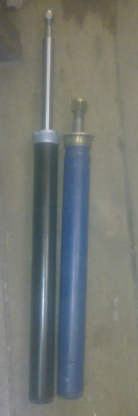

я сейчас взял себе передние патроны от е28. диаметр стакана одинаковый. отличается верхняя часть штока. поэтому на е28 и е23 один и тот же патрон НЕ подходит. и если патрон от е28 можно поставить на е23 через втулку то наоборот нет. вообще на всех е23 передняя подвеска одинаковая .возможно есть отличия в спортивной подвеске.

короче говоря ввела меня в заблуждение конструкция гайки на Плазе. корпус патрона от е28 к е23 тоже не подходит. на е26 он длиннее на 17 мм.наружный диаметр совпадает 45мм.

черный Габриэль для е28. синий Боге для е23

нет патроны не встали.
пыльник встал четко.
на фотке видно что черный длиннее синего.
