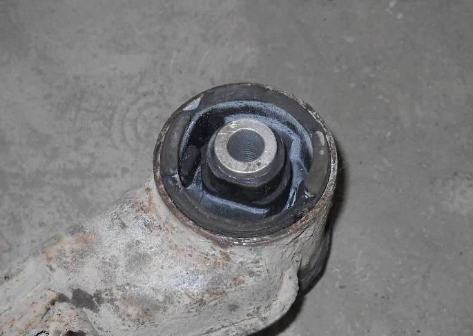

фото отчет:
Высверливаем сердечник (у меня вывалился сам)

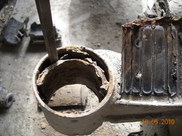

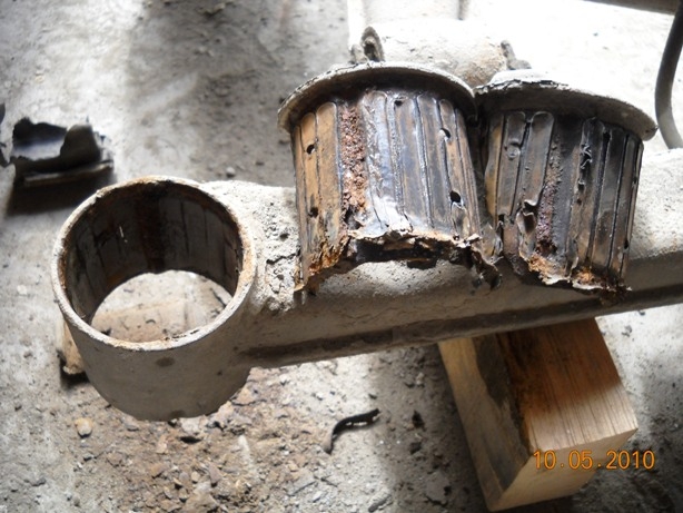

Распиливаем с одной стороны изнутри металлическую обойму сайлентблока лобзиком или пилкой по металлу. И чуток его сжимаем вбивая осиновый кол вдоль распила - вывалится сам.
У этого сайлентблока обойма состояла из двух половинок. поэтому не составило большого труда его выковырять.

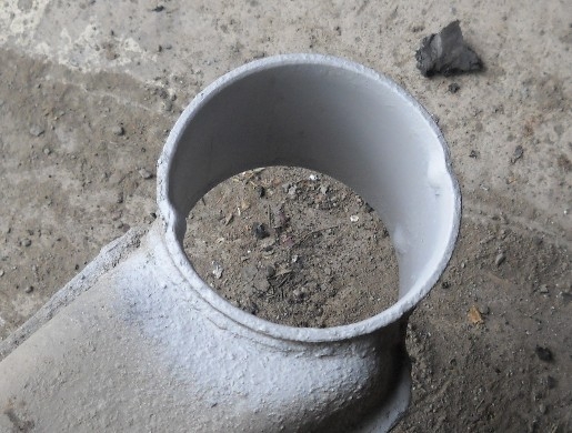

Приводим в порядок:

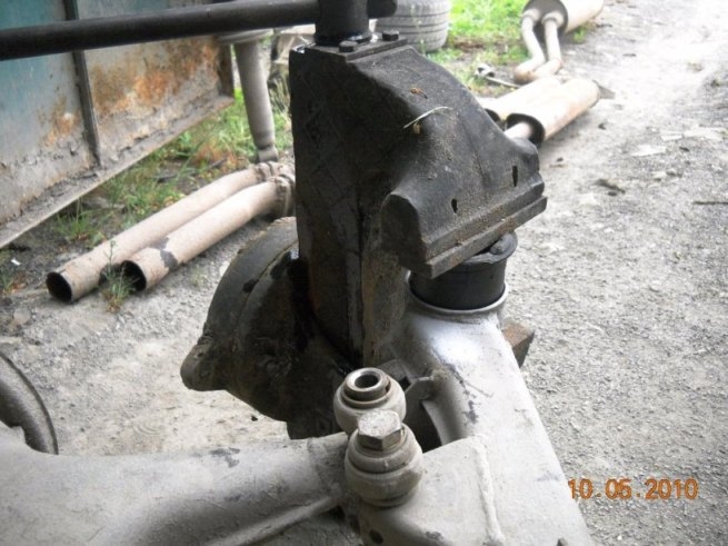

Запрессовываем новый, предварительно смазав мыльной водой, либо силиконом:
Между сайлентблоком и тисками (на снимке снизу) вставляем обойму подшипника задней ступицы.

Джонсон, старые сайленты очень часто прикисают к втулке балки и сорвать их даже прессом не так уж и просто- проверено (пресс 20тонн).
Во втулке балки есть выступы (на 4м снимке видно), поэтому, Василич, выпрессовывать простой обоймой чуть меньшего диаметра не получится, в ней еще выточки нужно делать.
