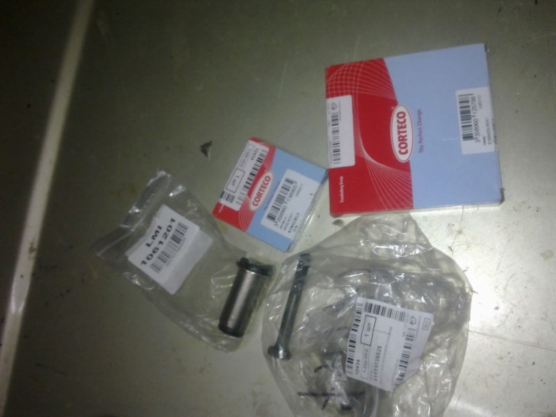

я брал только втулку и перепрессовывал.брал еще болт т.к. родного не было. болт взял зря . замена нашлась легко,а может это и был родной. просто изначально на месте его не было.

Маятник целиком менять обычно не нужно, если только он не гнутый, или отсутствует) замена втулки решает проблему убитости. Отдельно внутренний наконечник нормальными фирмами не поставляется. Или наружный отдельно или тяга в сборе.
