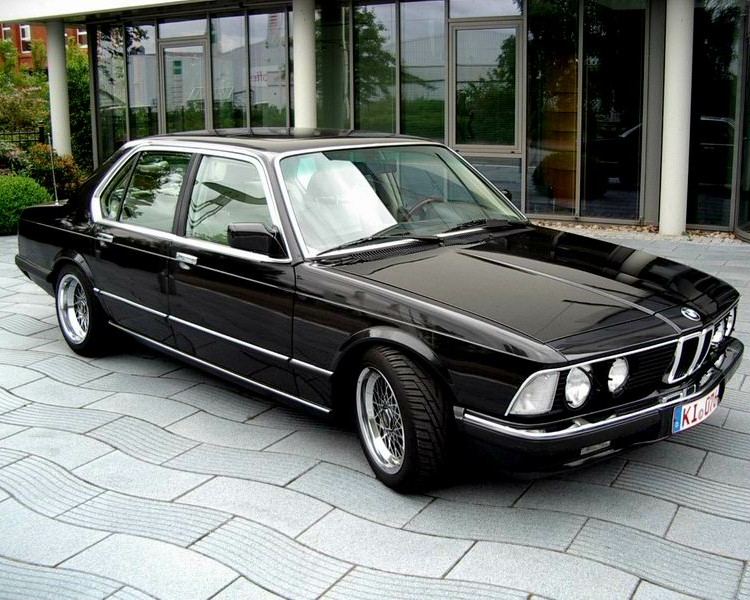

Вот купил и поставил новые М-техник, сравните по высоте разницу :lol:
перед стоит отлично, по трассе ушло козление морды на высокой скорости, пысы стояли тоже оригинал но обычные.

Изображение высота лицца авто точно такая же
