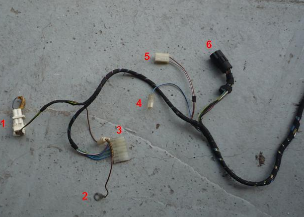

Re: КРУИЗ КОНТРОЛЬ HELP
1) Выключатель Педаль сцепления (здесь с его петли, чтобы обойти, потому что от авто коробки).
2) Заземление
3) Большой соединитель: на стреказу
4) Нет необходимости для нас априори подключение к авто коробки, связана с дисплеем передач на приборной панели ...) скорее разьем ТАХО
5) вариант, принимая (для подключения в "варианты мозги" автомобиля)
6) разъем пучок от двигателя (контроллер двигателя)
7) СКОРОСТЬ данные для подключения компьютера в большой зеленый штекер для демонтажа последнего
это инфа от какихто французских ребят е30

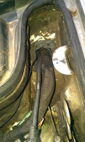

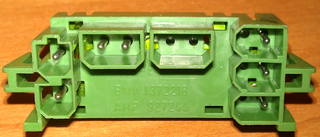

lewon, я так ждал!
нет ну никакого топ варианта для протяжки кабеля управления приводом. пришлось так.
нету большой квадратной колодки с пинами как все мануалы рисуют, только такая.....
может есть у кого распиновка на нее?
у меня остались не подключены:
-- сине-желтый
-- зел-коричн+бел-фиол
-- син-коричн
-этот зверь вроди не пригодится, и нужен для размножения сигнала о скорости если есть БК, магнитола с автогрокостью
скажите куда кого нанизывать?
с телефона так и не получилось вставить фото !
предоставленое фото с рестайловой версии авто!
у тебя дорестаил !
схема не та !
схена лежит на главнай странице смотри 735 83-85 г.в ! опять же с телефона сылку не могу вставить !
провод провел верно !
и еще момент : если у тебя приборка дорестайловая то подключить тэмпомат будет не просто !
если рестаил : то шансы есть !
не хочу болоболить , но я постораюсь найти схемы !
провод просунул верно !!!

нет немцы не косячили ! это такой ход , скрытия инфы !
итак по порядку что я нарыл! главный разъём:
1-фиолетовый/белый "+" питание системы 12в
2-желтый- подрулевой переключатель-off
3-голубой/коричневый-"-" спидометр
4-голубой-подрулевой переключатель-accelerate set spee
5-зеленый-подрулевой переключатель-resume speed
6-голубой/желтый-"+" спидометр
7-
8-белый (сервопривод)
9-желтый/красный - стоп сигналы
10-
11-
12-
13-
14-
15-
16-
17-
18-
19-
20-
21-
22-
23-коричневый-"-" масса
24-(сервопривод)
25-(сервопривод)
26-зеленый/желтый-(сервопривод)
