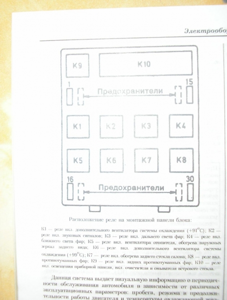

вот такая красота в блоке предохранителей . скиньте пожалста схему какие "флажки" и какие реле куда ставить .
пора б уже пробовать заводить..

Сообщение wolfenbrook »
ARS
Держи фотки:
и
Удачи!!!;)

пацаны а на 2.8 84г/в эта схема подходит?
Не в сети
Сообщения: 3138
Откуда: г. Александров, Владимирская обл.
Контактная информация:
Я думаю да! У меня предохранители стоят с таким же номиналом как на картинке и всё пучком...
