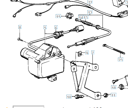

1установка блока управления круизом мануалы говорят ставить в левую нишу динамика(там где РУЛЬ), но на всех фото в этих нишах стоят ЭБУ двигателя, у меня ЭБУ мотора стоит как у всех(вроди) справа. сегодня пытался вкорячить в правую нишу, прокинул жгут(предварительно разобрав всю торпеду), но как то жгут коротковат и блок ЭБУ ставить очень неаккуратно и не дружит с динамиком. наверно все же надо было ставить с левой стороны, но зачем такой длинный жгут? Кранштейн крепления ЭБУ. мой комплект круиза с е30. и как я подозреваю, кранштейны там отличаются. ВЕРНО?
кранштейн для кремпления круиза в е30 над бордачком ------------------------------------------ кранштейн для крепления в ниже слева внизу е23

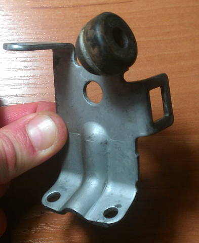

2 установка привода в подкапотку. опять же у меня не тот кранштейн как надо я так подозреваю. у кого имеется правильный сделайте фото места установки. у меня два варианта нарытые в интернете, между АКБ и блоком предохр, или на лепестке навераенном к стакане и между бачком ГУРа. так же по автомату куплю такой кранштейн, новый снят с производства...
крепление тросика, у меня крепеж оболочки тросика сделан под квадрат, мне надо в стоковую проушину крепления тросика на е23 круглая, наверно поможет напильник. ДА?
кранштейн для тросика м20
правильный
старый крепеж тросика бывший в комплекте с е30

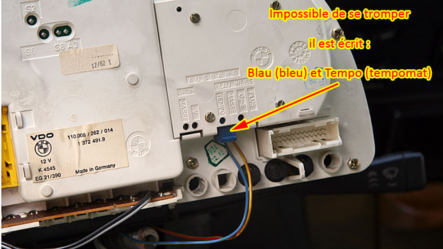

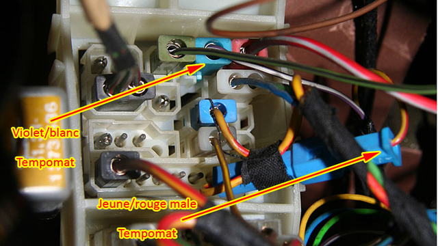

3 подключение.... тут совсем как то.... одно что знаю так это куда посадить хвостик массы)
правильный
