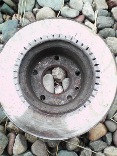

Задарили мне пару передних тормозных дисков от 745 рестайл.
Я на радостях давай их ставить а они не подошли. Больше диаметром.
Может конечно человечище который мне задарил, перепутал что то или это всётаки рестайлинговые такие.
У меня супорта четырехпоршневые.

Наш диаметр 280

Вечером токарю отдам, чтоб своял то что нужно.

может быть на моей уже меняли диски( бывшая 745) но они в точности такие же как на доноре ( 735)

Токорь сделал то что нужно вывел размер 280х22
и диск встал как родной, скорее это был рестайл.
А вот что стало с диском, причем истерты с внутренней стороны, не увидел бы еслиб не снял диск :shock:

Даааа, либо колодки каменные)))) либо диск проехал 5 000 000 км :)

Это диск проехал столько :!:

А ещё суппорт подклинивает, или подклинивал

Подклинивал до меня, причем все четыре супорта были больные, это был поменен диск.
