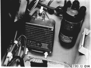

Транзисторный усилитель .
только бесконтактные системы зажигания .Джетроник. возможно с карбюратором.
находится рядом с катушкой зажигания.
проблемы связанные с катушкой и усилителем выражаются в слабой искре или ее полном отсутствии.

проверка главного реле.
в главное реле приходят три толстых провода красный с блока предохранителей и два(плюс один раздваивается) белых (Мотрон) их можно просто перемкнуть перемычками и крутануть мотор. если это помогло то неисправно либо само реле либо на него не приходит сигнал включения.
сигнал включения приходит с замка зажигания,через БК на маленький трехпиновый разьем рядом с мозгом.проводок зеленого цвета. черный провод в этом же разьеме управление катушкой через разьем идет в приборку на тахометр.
этот же зеленый проводок должен выходить в разьем главного реле и на нем должен быть "+" при включенном зажигании. коричневый должен быть масса.
если БК был ,но выдернут из своего разьема то цепь включения главного реле разомкнута .
