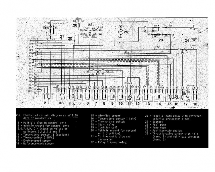

Кста наткнулся на неплохую статейку по мотронику...Распиновка разъема.И проверка всех датчиков с показаниями...
http://cx.podolsk.ru/xm/docum/Mot-35.pdf

Сообщение Spanner »
Вроде эта схема. Мотрон ML 1.1

Вчера ночью.Занимался поиском схем и инфы для Мотона 1,0.нашел программу BMW AST и еще кое что. В ней конечно нет моей машины но есть 535 и имено с мотроном 1,0.Распиновка и цвета проводов совпадает..Так вот там и в другом месте указывается что на расходомер должно приходить +5v у меня призодит 10-11v.Вот и загвоздка встала..Пробил номер расходомера стоит от 633 732 79 г.в.
Судя по всему от Л-джета.а там должно +12v подаватся..Но по показания вроде расходомер сходится.Вот и завис..Народ у кого мотрон и клапан ХХ находится под гофрой..Номеряйте плз на 9 контакте мозга или 9 контакт расходомера.Какое там напряжение... Разбирал мозг и пофоткал его внутри.Скину фото..Там вот во многих местах написанно 5v...
