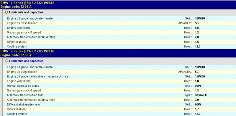

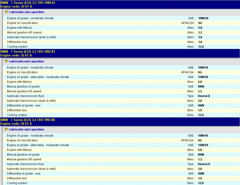

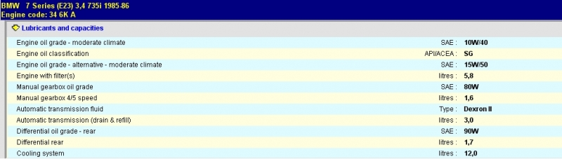

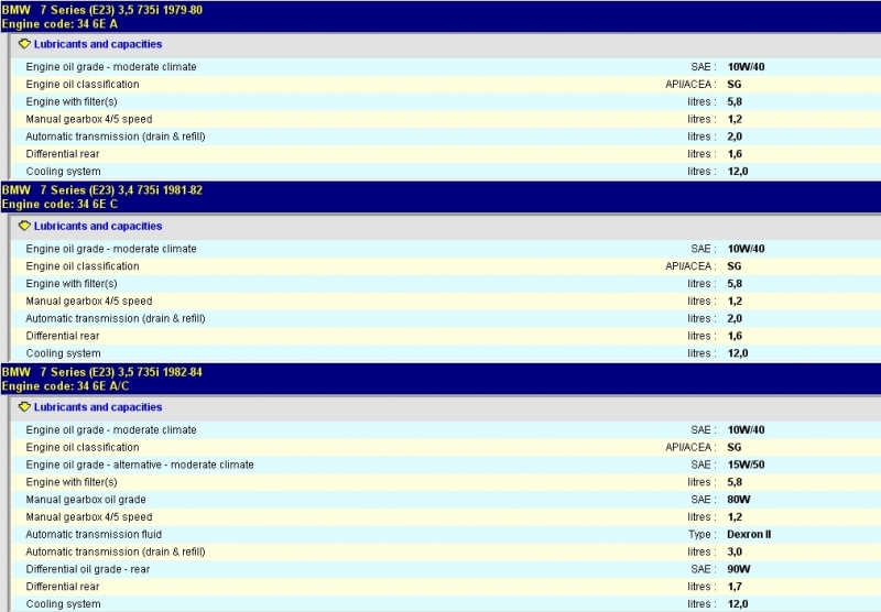

В нижеприведенных таблицах указаны объемы, типы, и вязкость масел для двигателя, МКПП, АКПП, дифференциала., объем охлаждающей жидкости двигателя.
В принципе вне зависимости от объема двигателя и года выпуска Е23, объемы и прочие характеристики жидкостей практически одинаковые.
Но, тем не менее, выкладываю все объемы, по годам. :( Жаль только нет 733(77-79), и «чернокожей спортсменки». Но думаю и там объемы сильно не рознятся :wink: .
Объем жидкости в гидросистеме усилителя тормозов/рулевого управления 2 литра.
Тип ATF Dextron II
Тема открыта для общения.

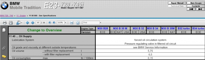

Вот меня всегда очень интересовала такая вещь: 5.8 литра в мотор масла это имеется ввиду по нижнюю риску на щюпе или по верхнюю или по середине? Я когда менял у себя масло заметил, что получается примерно 6.5 литров если по верхнюю риску заливать. Как дела на самом деле обстоят? А эти таблички с какой проги? Наверное тоже из МитчеллОнДеменд?

Сообщение Spanner »
Vad_DooMer
Это AUTODATA
В митчеле(американский рынок) тоже 5.8 с заменой фильтра, без 5.0
Вот единственные 6.5 которые я видел .
Но это скорей всего на мотор с масляным радиатором, либо действительно по самый максимум.

Ну не знаю тогда мужики как тогда обстоят делана самом деле, просто я когда менял масло, то подошел к этому нехитрому делу совсей ответсвенностью, сперва слил старое полностью по максимуму, поддомкратил машину открутил пробку и слил в превязанное к опоре двигателя ведро, потом пришел через неделю и аккуратно из ведра разлил по однолитровым канистрам,непомню уже сколько было тогда, но было по нижнюю риску, помоему так и было 5.75. А потом стал отихоньку заливать новое, ну и конечно-же в стакан залил масла, хорошенько пропитал фильтр им и т.д. Так и вышло у меня 6.5 литров. Ну вроде-бы разница на щупе должна быть литр так ведь? Мне тогда было интересно не сколько влезет масла, а сколько масла между рисками на щупе. Блин забыл тогда все записать точно сколько вышло, сейчас жалею.
