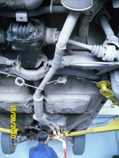

Вот мой выхлоп- первая банка из нержавейки, два входа и одине выход, далее резонатор от иномарки (не помню от какой) и в заключении глушитель от е34 (вскрытый, нафаршерованый мин ватой) и в качестве насадки, приварена "бас" насадка с двумя выходами из зеркальной нержавейки.

Квася, пыльник на приводе не страдает от такого близкого соседства с выхлопной трубой?

Vad_DooMer писал(а):Квася, пыльник на приводе не страдает от такого близкого соседства с выхлопной трубой?
нет, это кажется что близко, а так 100мм зазора
