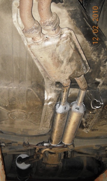

И еще у меня как две трубы вышли с коллектора так две и зашли в банку а на выходе насадка одинарная. Я же фото скинул...

выходят две трубы и заходят в родной плямегаситель, потом две трубы выходят и идут два резонатора, потом две трубы входят в ЗИЛОВСКИЙ и выход одна большая :D
Посмотри в галерее...

Сварил глушитель.
Звук получился громкий с посторонними ВЧ шумами совсем не бархатный как ожидалось:
http://www.manjet.3dn.ru/auto/ZIL_rez/A0130212.mp3
На некоторых оборотах слегка резонирует кузов. Тихо но не приятно.
В общем резонаторы от ВАЗ не справляются со своей задачей.
Нужно искать альтернативу. Думаю что и нивовские такие же.
Возможно звук такой из-за того, что труба 40 (внутр). Хотя на старой системе были водопроводные трубы с внутренним диаметром 35!!! а звук с даже с прогоревшей зиловской банкой был на много породистей и тише. При разгоне и на нагрузке было слышно приятное урчание, а теперь рычание :(
До переделки было реально тише. В салоне звука выхлопа на ХХ не было слышно.
х.з. короче не доволен. Прямоток не для меня :(
Может быть подвыгорят резонаторы от ВАЗ и звук станет мягче ?
