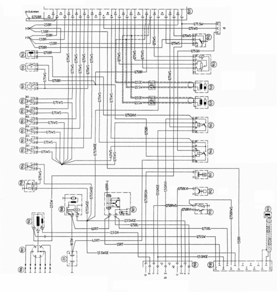

Ребята, так я и не нашёл на форуме схемы мотроников, или не так ищу. Помогите найти распиновку моторной косы е32 и нашей
Не в сети
- Эксперт
- Сообщения: 4492
- Зарегистрирован: 07 окт 2010, 09:09
- Откуда: Пермский край
- Контактная информация:
Re: Установка мотроника с 32 кузова, есть вопрос...
_________________
е23 745 на ручке немного катается
е28 525 пока куча железа
"Если никто не задал вопрос ,откуда я знаю ответ?"(Наутилус-Помпилиус)
Не в сети
- Баварец
- Сообщения: 172
- Зарегистрирован: 26 авг 2015, 18:12
- Откуда: Барнаул
Спасибо, но или я не так вижу или просто не понимаю, Натыкался в интернете на цветовые схемы круглого разъема, там подписаны были контактыKosta писал(а):gallery/image.php?mode=medium&album_id= ... ge_id=7661
