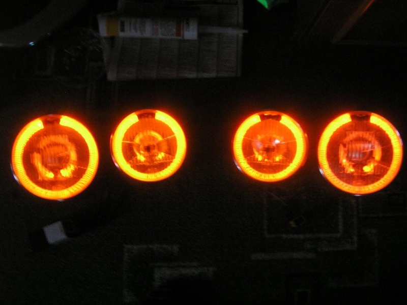

Сегодня с горем пополам закончил мастерить глазки на одной фаре(левой)... Как ни старался, чтоб на ближнем свете равномерно горело всё кольцо, ничего у меня не вышло... :( Но тем не менее зацените:
Ваши мнения :?: :?: :?:

Доделал глазки наконец-то!!! Вот они:
На выходных пойду ставить и подключать... 8)

Красиво, ни че не скажешь!! В "хрусталь" себе забабахать чтоли?!
Какой стержень гнул? Какие материалы???
Не в сети
Сообщения: 3138
Откуда: г. Александров, Владимирская обл.
Контактная информация:
Сообщение wolfenbrook »
Стержень - он назывался в магазине "поручень для штор" размером 125см.,диаметром около10мм., две штуки в упаковке(как раз для комплекта хватит)! Светодиоды сверхъяркие 5мм. 3в. (я брал жёлтые.. тут у всех вкусы разные), резисторы на 220Ом. Герметик для стёкол(я брал прозрачный). Ну и всяческие проводки и термоусадки разного диаметра... :wink:
