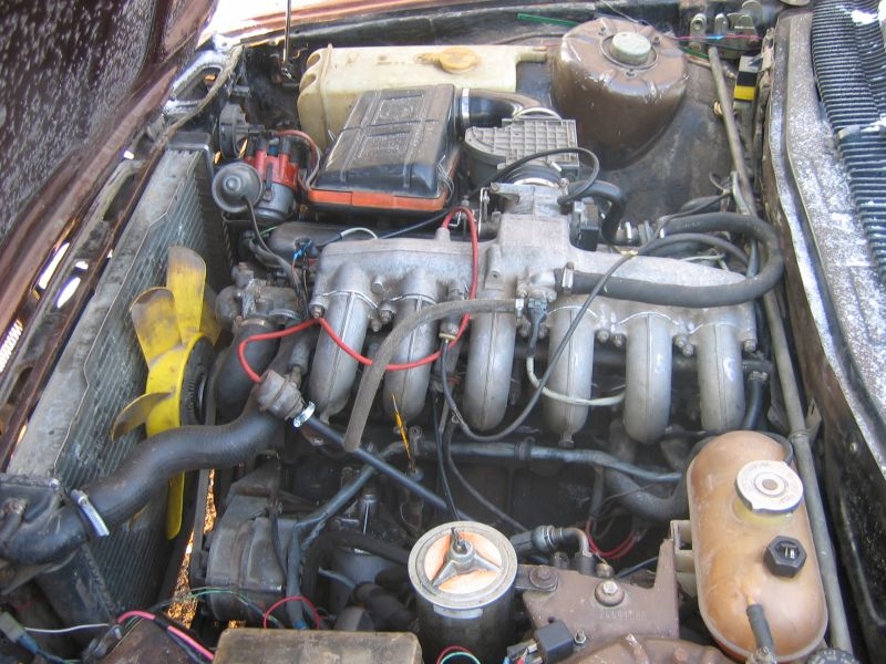

medved_mk
Это у тебя разборный впускной коллектор?
Не в сети
Сообщения: 365
Откуда: Иваново
Контактная информация:
Сообщение medved_mk »
Владимир
Да, разборный.
Вот такой же:

Сообщение Джонсон »
Есть такая рампас форсами, я их так снять и не смог, боюсь сломать

Сообщение klv »
открутиш половину впускного и снимеш форсунки
Джонсон
Насколько я углядел, там форсы каким-то образом крепятся к ГБЦ, а с рампой только шлангами соединяются.
Но вот как все это снимать?
klv
Еще знать бы что и в какой последовательности откручивать.

Сообщение klv »
крепление форсунки

Сообщение klv »
впускной коллектор, я бы открутил нижние гайки номер 10

Сообщение Джонсон »
klv писал(а):открутиш половину впускного и снимеш форсунки
Они у меня с шлангов не сдёргиваются

Сообщение klv »
так поменяй шланги или там какие то особенные?
Где-то читал, что один товарищ больше 2 часов стаскивал шланги со 152-х форсунок, так как они сильно прикипели.

Сообщение Джонсон »
Там шланги как то по хитрому сидят, без хомутов, и никак не снимаются, мож какая хитрость есть???
