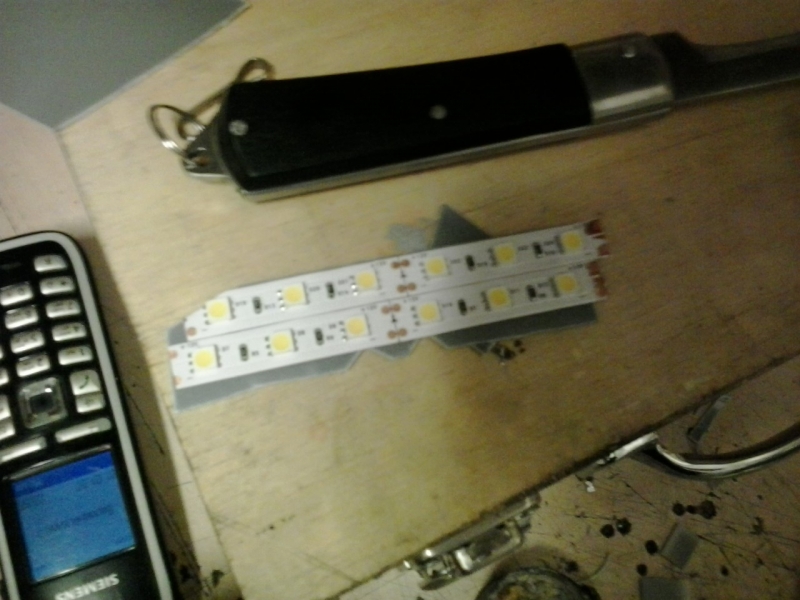

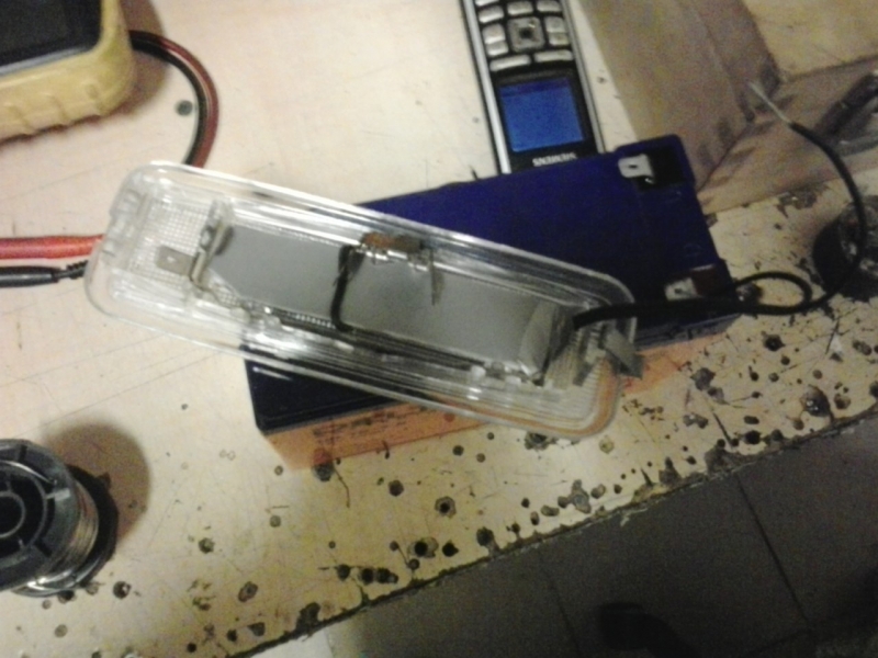

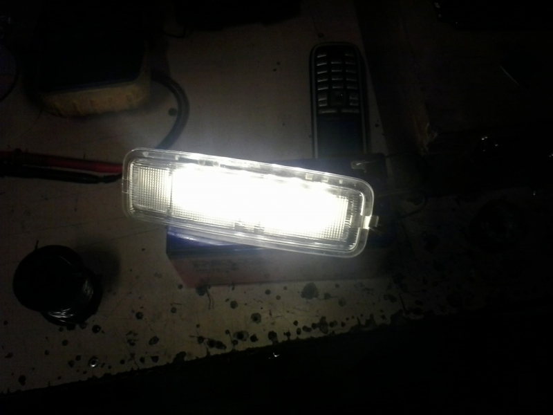

я заменил лампочки на светодиодные полоски светло стала как днём и смотрится круто фото скоро будут!!!

Re: Освещение в салоне
http://www.bmw-e23.com/forum/gallery/im ... ge_id=9309
http://www.bmw-e23.com/forum/gallery/im ... ge_id=9308
http://www.bmw-e23.com/forum/gallery/im ... ge_id=9307
http://www.bmw-e23.com/forum/gallery/im ... ge_id=9306
http://www.bmw-e23.com/forum/gallery/im ... ge_id=9304
вот и мой свет надо только ещё фото в салоне сделать всё осталось родное негде нечего не подпилено не припаяно!!!
