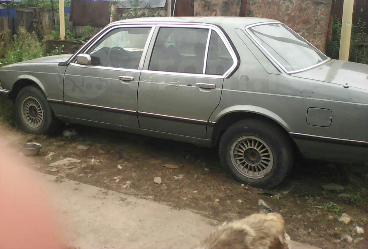

Удивительно, но кузов достаточно ровный и без шкаклёвки, полы с внутренним порогом под замену и рехтовка крыши. Машина будет пескоструиться и полностью восстанавливаться. Машина 5 лет стояла и не ездила. Я четвёртый владелец. И приобрёл месяц назад. Проблы возникшие по авто: 1- акпп 3hp 22 , не исправно. Сгорели фрикционы и в гидроблоке заклинили клапана. 2- безонасос, форсунки, стартер. Были подключены прямым плюсом с 2003 года. Причины сего чуда подключения была всего лишь одна маленькая причина в проводе массы от реле стартера. Его просто перебили когда прикручивали рулевую колонку и зажали а на массу он так и не пробил) стартер заработал от замка а не от колхозного тумблера. С форсунками было тоже просто, в реле бензонасоса которое весит на передней панели с права, отпаялся контакт. И заработал бензонасос. Исправлено. И ещё одно кащунство, нижний патрубок от радиатора охладения был варваски порезан по полам и приколхожен на ниву шевроле)так мне объяснили бывшие хозяева. Страртера тоже не было на авто. Говорили что потеряли)) короче, проводка исправлена, стартер стоит на месте. Жду акпп с краснодара, потом чинить тормоза и после этого в бой с кузовщиной.
