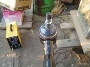

А это пыльник от классики...силиконовый!
Пришлось аккуратно подпилить обоимус одной стороны и потом сломать(несильными многократными сгибами) и вынуть пыльник...затем насадить на шаровый и зафиксировать нижним кольцом! Наверх кольцо установить места нету, но вроде бы сидит очень плотно! Еле смог воздух выпустить через это уплотнение...
Вид пыльника шарового рычага...от классики!
Пыльник зубилы подходит идеально! Правда, наскока его...хватит?!
