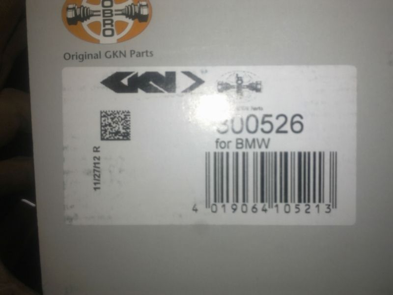

я брал пыльники приводов Лёбро. почитай оригинал и есть. 1700 все четыре. смазка и хомуты в комплекте

чтобы поставить на дорестайл пришлось нижние крышки оставить родные,а на верхних зачеканить выступы между отверстиями . можно поставить прижимные шайбы с рестайла тогда выступы можно не трогать.

Костя, спасибо за информацию. Вчера поставил на свою такие 4 новых пыльника. Ходовая у меня рестайловая, всё стало без проблем, как родное. ХЗ, даже сомневаюсь, колхоз ли это. Сами гранаты также Лёбро. Тут больше на оригинал тянет получается, чем на колхоз

дык да. я и нашел то это все после того как все цифирьки на гранатах и пыльниках прочитал. у меня один пыльник 79 года. живее всех живых. клеймо Лёбро. явно стоит с завода. там только конструктивно немного иначе. чашки идут отдельно. зато на новых с большим хомутом возиться не надо.
